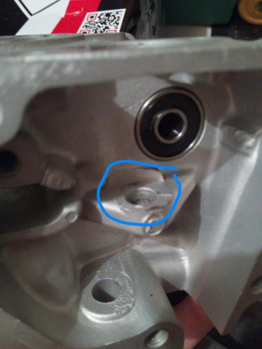

Ca sert à rien les rondelles sont collés et ca tient niquel.
D'origine y'a des rondelles certis dessus et j'ai récupéré un cylindre sans les rondelles..... J'ai pas mis de la colle du pistolet à colle chaude hein, j'ai mis une colle extra forte fait exprès pour ce genre de collage. La rondelle sert juste de guide.
J'vous montre des photos de mon ancien cylindre ( celui que j'ai envoyé pour l'échange ) qui lui avait les rondelles, vous voyez bien que sur la photo y'a une rondelle.

Et là, voici la photo du cylindre que j'ai recu en échange niveau rondelles.
Vous voyez bien qu'il y a une couille.... Ca parait bizarre je sais mais j'ai tellement de poisse que j'ai eu un cylindre sans rondelles. D'ailleurs je ne sais même pas comment le gars a fait pour les retirer.
Pis ca fait pas pro la colle je sais... Mais on s'en fou c'est pas un truc qui en prends plein la gueule en force, la rondelle c'est juste un guide..

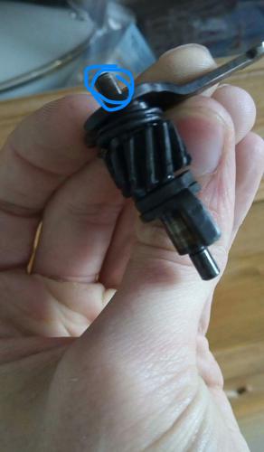

Un guide pour cette petite pièce, imaginez la zone entourée en bleu sans rondelle.... AIE SERRAGE EN APPROCHE dès la première ouverture des valves.... Ca pêterai de partout
Avec rondelle pas collée, ca tient mieux ca se barre pas, mais ca tourne sur place et y'a un peu de jeu donc ca ouvre rien en tourant l'axe avec les engrenages donc c'est la merde....
Avec rondelle collée c'est comme d'origine ( j'ai un deuxième cylindre serré certes mais y'a les rondelles dessus D'ORIGINE je précise ) bah ca fait pareil qu'avec mon système de colle avec des rondelles, ça tient niquel. ( J'ai pris en mesure les autres rondelles, j'ai acheté les même sur 123roulement, j'ai vérifié si ca marchait sans colle, ca marchait du coup j'ai tout aligné parfaitement pour pas que ça soit de travers quand je monte la pièce et écoutez, même en faisant des gros coups d'ouverture fermeture à la fin ca ne bouge pas.
Ok vous aimez pas la colle , moi non plus mais j'ai pas le temps d'aller à honda... Vraiment.
