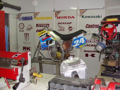

j ai un peu speeder pour faire le reservoir je le voulait petit mais la je crois que cet trop on verra sur l ar du reservoir
je voulais de la place pour acceder au vis mais je ne trouve pas beau a voir aussi week end de merde quoi mad.gif

Citation (nico83 @ 6 Oct 19 à 21:19 ) *
c'est quoi qui te choque?
on ne voit pas bien sur la photo mais de cote c est bizarre je reprendrai une photo de cote

Bonjour
Peut-être rajouter un bout de tôle en forme de U au bout du réservoir pour fermer le triangle selle, réservoir, plaques latérales.
Percer pour laisser le passage de la vis de fixation du cadre arrière.
ça servirai aussi d'appui pour le bas de la selle et un semblant d'écope.
Voir a maquetter avec un bout de carton ou de tôle.
A+JP

Citation (raticalboul @ 7 Oct 19 à 08:50 ) *
Bonjour
A+JP
oui je pensais aussi a ce genre de piece perce qui au final devrait donner un plus factory

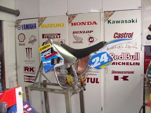

et le cache radiateur qui remonte plus haut que le reservoir ca commence a faire beaucoup

je regarde tout les soirs quand je rentre la meilleure chose a faire est de refaire un reservoir il est trop taille a la hache en plus quand tu retires le cache c est au secours

Vois a maquetter avec un bout de triangle pour rallonger la plaque numéro latérale et une tôle en U sur le réservoir.
L’ouïe de radiateur Gauche du 88 est-elle plus grande que la droite comme sur le 89?
ça oblige a maquetter les deux cotés.
A+JP

oui raticalboul la plaque gauche est plus grande.
aujourd’hui hui j ai vire le réservoir et j en ait commence un autre je suis pour l instant assez content du résultat

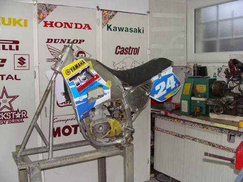

Citation (raslebol56 @ 13 Oct 19 à 11:48 ) *
Citation (nico83 @ 13 Oct 19 à 10:23 ) *
Ah cool tu es toujours dessus.
oui nico on lache pas l affaire peut etre photo du nouveau reservoir ce soir
bon voila reservoir refait c est mieux
il est plus grand le rendu est plus jolis j ai avance sur la boite a air aussi photo mardi demain soudure du reservoir
et apres bras oscillant et echap pour le bras beaucoup de taf mais j attends de voir le devis des pieces a usiner
je crois que je vais pleurer

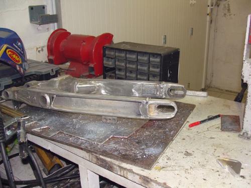

Citation (Kiksystem @ 14 Oct 19 à 12:26 ) *
Super boulot...
en fait c est un bras oscillant de 1988 si par exemple on lui retire l exterieur sur toute la longueur
restera un u et la je fais usiner un profil pour redonner de la resistance et qui inclut le passage de l axe de roue je mettrai des photos ce week
ca sera plus parlant

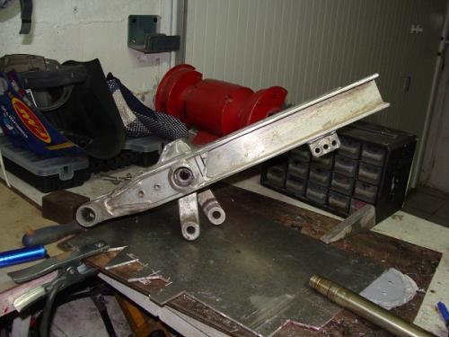

un petit peu de boulot sur le bras oscillant
je garde le bras oscillant de 88 et je lui ressoude des passages de roues plus moderne les pieces usines arrivent bientot

On attends avec impatience les pièces usinées pour refermer le bras oscillant, ça ne doit pas être évidant a souder si c'est d'une seule pièce.

Citation (raticalboul @ 25 Nov 19 à 09:07 ) *
A+JP
oui sur la face av 2 chanfreins soudure bouchon dans les interieurs apres a voir peut etre une dessus et dessous
