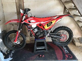

C'est un réservoir transparent classique enduro une 125 Beta 2019, sur la photo la il est plutôt propre, il à un peu changé depuis mais rien de trop, je voudrais le préserver un max on va dire xthumbup.gif

très peut pour l'instant, s'assombri seulement un peu, mais je me dis que si j'arrive à le nettoyer correctement dès maintenant peut être qu'il durera longtemps..
je suis un petit peu maniaque IMSTP6.gif IMSTP6.gif et le froid dehors me donne juste envie de démonter la moto laugh.gif
