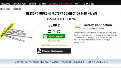

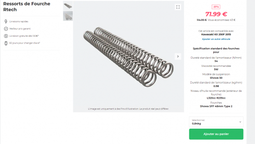

Salut tous le monde du coup pour mon ressort avant j hésite ente ces deux modèles
pouvez vous me dire le mieux svp.
Merci d'avance

Salut Damx
Pour les ressorts BUD c'est de la merde, ils mettent n'importe quoi en compatibilité, j'ai commandé 2 fois chez eux j'ai jamais reçu de ressort avec les dimensions égales à l'origine... pour la fourche ca frottait dans le tube et pour le ressort il fallait le contraindre à mort pour le monter car trop long, vraiment nul !
Je suis passé par Maxx, c'est un peu plus cher certes, mais ils sont tops et se montent sans aucun soucis. Je te conseille de faire de même.
