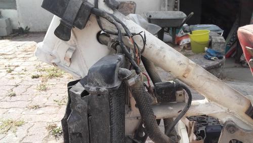

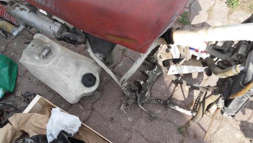

A la demande de HRCMAN j'envoi, pas trop loin, le post "restau 250YZ 86".
J'ai pas le temps mais ça le fera.
Voila le cadeau.
A+JP

Salut, la suite du puzzle.
J'ai commencé a nettoyer quelques pièces. Le carter d'embrayage est cassé, le baladeur de 2-3 est usé, le doigt de verrouillage du kick est arraché.
Pour le carter d'embrayage j'en ai retrouvé un de 83.
Pour le reste je vais voir dans mes pièces de 84.
Je devais la remonter vite fait pour rouler cet hiver et on est déjà au printemps.
Il faut que je prépare les petites RM pour la saison, c'est un peu compliqué.
Après le choix de la laisser toute blanche version 87 ou la remettre en rouge année 86. A voir suivant la disponibilité des plastiques.
A+JP

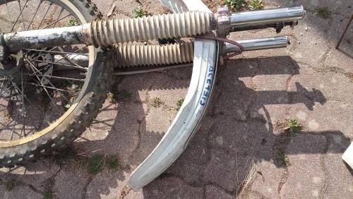

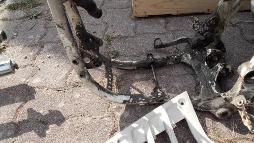

Salut les gars
Merci pour les encouragements.
Pour répondre a Kicks, il y a une dizaine d'années c'est les gars qui me voyaient rouler avec une vieille qui m'en proposaient, maintenant c'est par copinage. Celle-ci c'est un jeune voisin qui me proposait un vieux CR 85 qui était en faite un 250 YZ 86.
Sur le Bon Coin, on en trouve mais il ne faut pas être pressé.
Maintenant les jeunes vieilles sont acceptées et jusqu’à 96 ça élargi le choix.
Démontée c'est bien mais pour le remontage de certaines pièces c'est pas évident.
La suite des morceaux.
A+JP

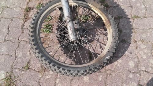

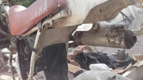

Photos du jour, bonjour.
A+JP

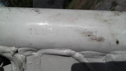

Tu es sur que c'est un modèle 86 ? à quoi tu l'as vu ?

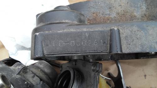

raticalboul
posté 20 Mar 19 à 08:51
Messages : 1143
Inscrit : 10-April 04
Lieu : 91
Membre no 362
Oui Thom c'est bien un modèle 86 1LU.
Les numéros correspondent in French comme dirait François ALLAIN dans VINTAGE MECANIC mais la on est pas dans de le même prix des sorties de grange.
A+JP

Membre no 11200
Exact 1LU c'est bien du 1986.

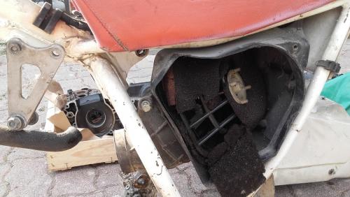

Salut
La boite a souris.
Je vais mettre un filtre a air neuf avant de la démarrer.

raticalboul
posté 23 Mar 19 à 08:45
Messages : 1143
Lieu : 91
Membre no 362
La cage de filtre a air est cassée c'est peut-être pour ça que j'ai pas trouvé de souris ou un mulot.
Quoi d'autre?

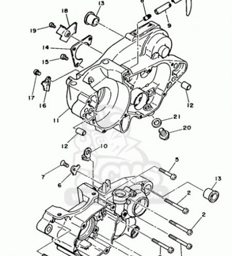

Petite question, les pièces numéro 6-7 et 10 tu peux me dire comment elle sont positionnées sur ton 86. (photos)
Merci

HRCMAN
posté 24 Mar 19 à 20:46
Messages : 872
Inscrit : 18-July 10
Membre no 11200
Salut TXP51 et merci.
Tiens autre question elle ressemble à quoi la pièce numéro 10 quand elle est placée sur le carter
Je sais qu''elle maintient le câble d'embrayage.
Merci

TXP51 a tout bon.
La patte est juste maintenue par le câble d'embrayage passé dedans.
Des photos en fin de semaine quand je serai rentré.
A+JP

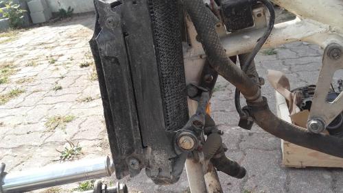

La suite des fixations.
A+JP

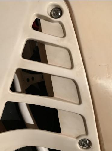

posté 4 Apr 19 à 22:29
Messages : 872
Membre no 11200
Oh Put.. Mon JP tu as un sacré taf avec ce 250 YZ
Tiens les copains vous auriez une technique pour débloquer 2 boulons plus que grippés qui maintiennent mon ouïe de radiateur
Bien sur ce sont des boulons cruciformes, vous alle zme dire avec un tournevis à frappé ! bah ! j'ai pas !!
Putain impossible de les dévisser ! j'ai apsergé de wd40 rien ! et à force le cruci ce fusille !!
Merci pour vos idées.
raticalboul
posté 5 Apr 19 à 07:34
Messages : 1143
Lieu : 91
Membre no 362
Salut Thom
Si t'as un tournevis plat et un marteau de Claude François, je lui taperai dessus.
En biais sur une aile de l'empreinte cruciforme.
A+JP
