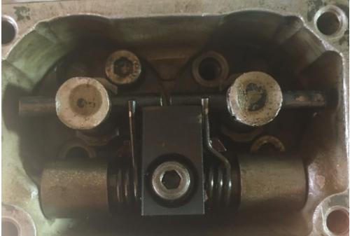

Ce montage là a du durer 3 ou 4 sorties :

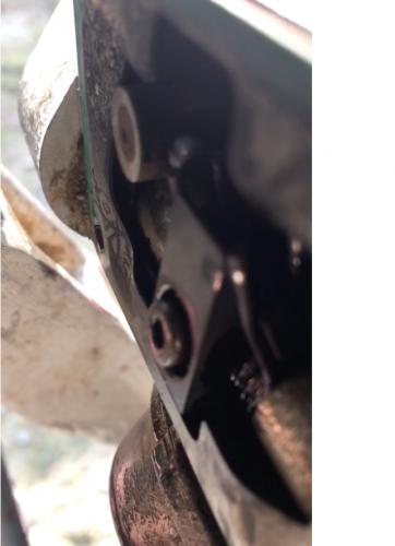

Et celui la tiens bien, ca ne bouge plus :

Citation (luddoy @ 15 Mar 17 à 19:01 ) *
Tu aurai le diamètre des mecanimbus ?
Et je comprends pas comment tu a positionner les mecanimbus sur les valves sur la deuxième image ?

Salut moi sur mon Yz j'avais fais installer une tige qui traversée les 2 valves et qui avais la même longueur que le petit carter. J'ai roulé comme ça pendant 2ans est R.A.S. wink.gif

Citation (mx85 @ 15 Mar 17 à 23:28 ) *
Elle est rentré en force dedans en lieu et place de l'axe habituel.
J'ai pas le diamètre exacte en tête.

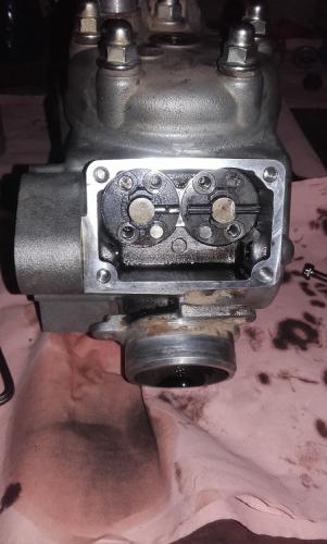

Bon pour finir j'ai suivi vos conseils j'ai insérer des goupilles élastique , en espérant que ça résiste dans le temps ! xthumbup.gif
je vous met une petite photo du montage . ( j'ai pas mis toutes les vis pour prendre la photo )
