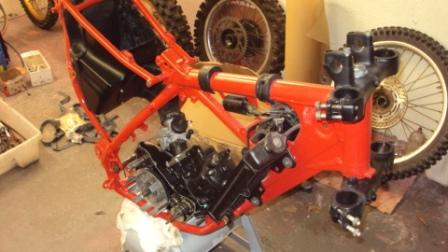

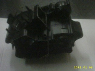

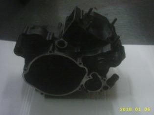

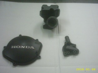

Bonjours tout le monde!
La suite des photos:
Un bloc moteur repeint à la peinture HT!
La chambre d'expansion,le carter d'embrayage et la pompe à eau ,même punition.
Culasse, cylindre pareil!
Carburateur ,nettoyer au jus de citron et sablé!
Bielle de vilebrequin changée,masses nettoyées!
Image attachée Image attachée Image attachée Image attachée

Citation (redneck14 @ 14 Jul 11 à 20:41 ) *

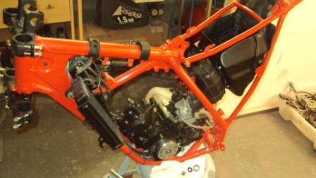

Salut tout le monde! J’espère que vos vacances ont été bonnes.
J'ai avancé un petit peu sur le cr : remontage du bas moteurs , un petit coup de rodoir dans le cylindre pour enlever quelques petites rayures,etc....et gros nettoyage de pièces.
Aujourd’hui grosse commande de pièces pour pouvoir quasiment finir le remontage.
