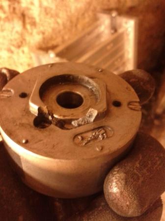

Seulement après le dernier roulage et suite au nettoyage de la moto je me suis aperçu que mon vilo présentait du jeu coté allumage,
après démontage horreur ce n'est pas le roulement qui est raide, c'est la soie de vilebrequin qui s'est creusée !!
Ptite photo :
La cause de ce creux est je pense lié à l'état de mon rotor d'allumage (interne et adaptable => HPI)
Voila voila !
