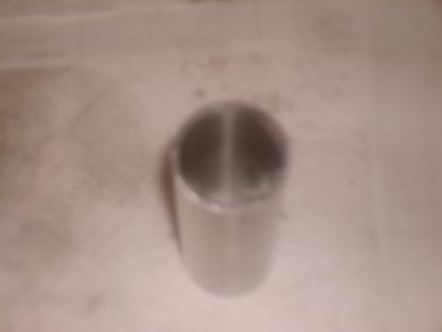

la pièce que je cherche est l'entretoise qui se trouve entre le support de ressort et la cartouche interne.elle n'est pas détaillée dans le schéma sur le catalogue.les miennes font 91 mm et d'un coté ont été découpées à l'arrache.mes ressorts étant trop long également je souhaite tout remonter d'origine.c'est un "préparateur" qui m'avait fait ça à l'époque.

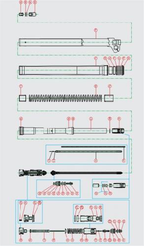

Tu doit parler des springs collars , ce sont les mêmes sur toutes les125 et 250 YZ de 2006 à 2010 YZF de 2006 à 2011 ( je n'ai que le catalogue 2011 ) c'est le repère 90 sur la vue éclatée et fait 80 mm de hauteur c'est également le même sur les kayaba des 450 CRF depuis 2009et 450 KXF de 2007 à 2010 .

non justement quand je parle de supports de ressorts ce sont les spring collar.au dessus de ceux ci j'ai une entretoise en alu qui mesure 91mm.j'essaierai de mettre les photos ce week end.en fait quand j'ai demander au "préparateur" de me changer les ressorts il m'a dit qu'ils n'étaient pas de la bonne taille mais qu'ils étaient pour mon poids.pour cela il m'a dit qu'il avait mit des cales.mes ressorts mesurent 495mm alors qu'ils devraient mesurer 454mm si je me souviens bien.peut etre ce sont des ressorts pour fourche à simple cartouche qu'il a voulu adapter.

posté 27 Sep 12 à 21:10
et voilà la vue éclatée

voici ma fameuse entretoise

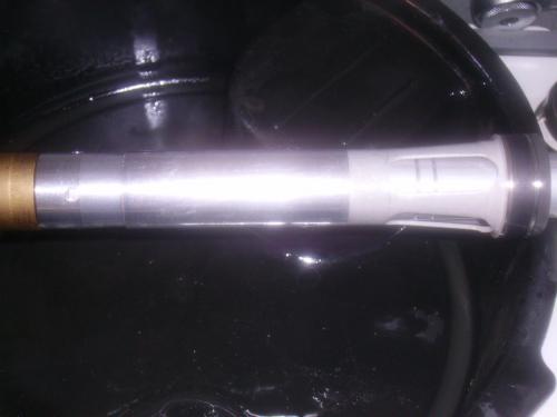

manu52yz
posté 29 Sep 12 à 11:29
Messages : 2358
Inscrit : 4-February 08
Lieu : proche Langres
Membre no 5601
suite

bon je confirme une 2ème fois que tu me vires cette cale et tu mets les vrais ressorts qui vont dans ta fourche, c'est quoi cette préparation de merde ??? enfin bref !!!
tu vois bien sur ta 1ère photo par le trou du spring collar tu vois 2 rainures et bien c'est dans l'une d'elles que tu dois loger le clips qui retient le spring collar et le reste à son bon emplacement , tu as deux positions de réglages pour régler le préload (un peu comme pour l'amorto avec les vis crantées) et si tu veux plus souple tu mets le clips sur la rainure la plus loin de ton ressort. l'écart étant minime entre les 2 rainures, tu ne vas pas transformer litéralement ta fourche mais c'est un petit réglage supplémentaire pour gagner un peu de confort en +

il me semble que sur ta fourche , il n'y a pas de clips , le spring collar vient en butée contre un épaulement .

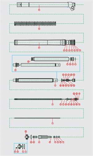

sur cette éclatée est ce qu'il y a quelque chose qui correspondrais?
