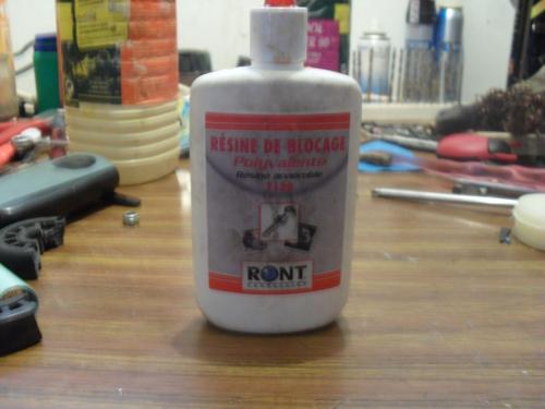

posté 2 Jun 12 à 19:58
Messages : 3865
Citation (Dav 77 @ 2 Jun 12 à 20:31 ) *
Citation (François C @ 2 Jun 12 à 19:46 ) *
Sur ma SXF , frein filet ( quasiment nécessaire) , vis bien serrée et aucuns problèmes pour l'instant.
Ok jvais opter pour ça alors!! Mais où en trouver? Car mon père revient de Leroy merlin et les mecs n'avait que des résines de ouf à lui proposer, pas de frein filet!
Merci pour vos avis, car la c'est bien serré, mais ça m'étonnerait pas que ça bouge à nouveau!!!
Dans les grandes surfaces de bricolage , ça s'appelle résine de blocage mais c'est quasiment la même chose( c'est ça que j'utilise).
Dav 77
posté 2 Jun 12 à 20:10
Messages : 532
Inscrit : 22-May 11
Membre no 13025
Citation (François C @ 2 Jun 12 à 20:58 ) *
Mais le mec expliquait à mon père que ces résines c'était quasi indémontable après!
Alors que loctite ils disent que c'est démontable avec outils normaux!
Y'a une différence tu penses?
posté 2 Jun 12 à 20:37
Messages : 3865
Citation (Dav 77 @ 2 Jun 12 à 21:10 ) *
Voilà ce que j'ai :
Et ça se démonte sans pb.
Dav 77
posté 2 Jun 12 à 21:24
Messages : 532
Inscrit : 22-May 11
Membre no 13025
Citation (François C @ 2 Jun 12 à 21:37 ) *
Voilà ce que j'ai :
Ok j'irai m'en chercher alors...
Merci bcp François!!
