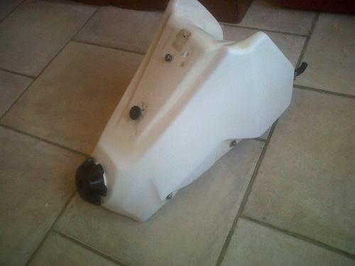

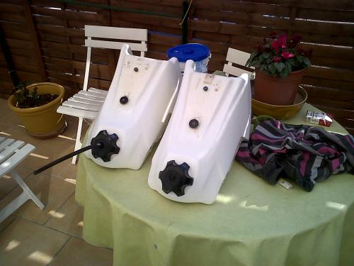

Salut les amis!
Je vous présente un autre réservoir de 250 cr de 1996!!!!
Récupéré tous jaunit, pire que le mien!!!!
Et ben figurez vous que ma méthode de restau commence à devenir kasi parfaite!!!! xthumbup.gif xthumbup.gif xthumbup.gif
Me demande même si y a pas un peu d'argent de poche à se faire quand ont voit le prix d'un réservoir neuf IMSTP6.gif IMSTP6.gif

Bon ben voila, moi troisième réservoir est OK!!!!!
Je vais vraiment réfléchir pour me faire payer!!!!!! Vais aller à la chasse au YZ xthumbup.gif xthumbup.gif xthumbup.gif
