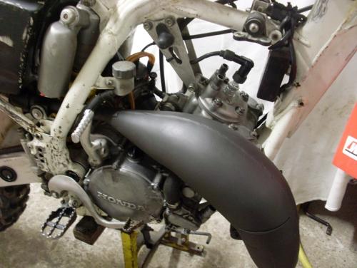

merci ! je vien de voir je ne suis pas obliger de redémonter mon moteur pour en levé mon cartere !? voici une petite photo avec mon moteur posé smile.gif

luddoy
posté 14 Nov 10 à 20:45
Messages : 2738
Inscrit : 31-January 09
Membre no 7855
Couche ta moto sur le côté si tu veut pas sortir le moteur du cadre. C'est juste le carter ou il ya le bouchon de remplissage d'huile boîte qu'il faut enlever et Je pense que ton joint n'a pas forcément besoin d être remplacé apres ce " re " démontage.
