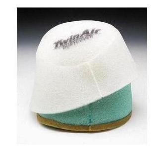

Salut les crosseux,
Je sait pas pour vous, mais pour moi qui alterne avec un sur filtre et Sand stop c'est une vraie galère a mettre ! dry.gif J'ai tout essayé !
Il n'ya pas d'accès par les côtés de ma bôite a air (450 Yzf 2009), mes grosses paluches ont du mal a aller au fond pour bien envelloper le filtre !!
Toujours pas trouver de technique depuis 4 mois maintenant.

avec de la patience et du temps, je m'en sort pas trop mal, mais je reconnait que c'est la galère... ON s'en fou partout .... je ne pense pas qu'il y ai de technique particulière ...

à force je m'y suis habitué, mais je pense que ce que veux dire Luddoy, c'est que la chaussette doit avoir tendance a se retrousser sur elle même, c'était mon cas au début...
d'ailleurs, à ce sujet, je trouve les chaussettes bien meilleures produits qu'un surfiltre
posté 1 Mar 11 à 01:26
Citation (FouduMX @ 1 Mar 11 à 00:19 ) *
Heuu c'est la même chose non xwhistling.gif lol (enfin pour moi oui, je parle bien de l'espèce de bonnet en sand-stop de chez twin air)

non non max, moi je voit 3 types d'articles différents :
- la feuille de sand stop à découper et à placer sur les ouvertures de la boite à air
-le surfiltre en mouse alvéolaire que tu met comme le filtre a air en le vissant avec.
-et la chaussette qui couvre l'ensemble filtre + vis, qui n'est pas en mousse mais qui ressemble d'avantage a un collant, qui est bien plus fin que la mousse du surfiltre.

Voui voui c'est exactement ca ! Pour le filtre lui même oui ca va a mettre. Mais le sur-filtre et le Sand-Stop qui ressemble plus a une charlotte avec son élastique, on ne peut les mettre qu'une fois le filtre mis en place vissé sur la boite a air, et c'est là que c'est chiant pour passer ses mimines entre le garde boue et le filtre.
Au final j'y arrive mais c'est pas pratique du tout !!!

AH bein tiens, je ne connaissais pas la mousse à rajouter sur la mousse . Quand je vous dit que j'en apprends tout les jours laugh.gif
pour le reste (donc la charlotte) certains font un trou pour passer la vis, et c'est étanche quand même, donc plus facile à mettre wink.gif

perso je préfère pas faire de trou... d'autant que sur les yam (au moins en 2T) ca passe assez facilement. De meme certains écrasent l'élastique du bonet entre le filtre et le support de la boite à air et ca défonce le filtre à la longue et diminue l'étanchéité.
Si tu ne veux pas t'en foutre plein les mains, tu graisse ton filtre la veille et tu mets des gant vynil.
sur YZ, je démonte une plaque latéral en plus de la selle pour passer une 2eme main et emécher le bonet de remonter pendant sa pose.
L'élastique doit reposer tout autour du gros "serflex" de la boite à air.
Pour une meilleur étanchéité tu peux ajouter de temps en temps un peu de graisse sur là ou pose le filtre.
