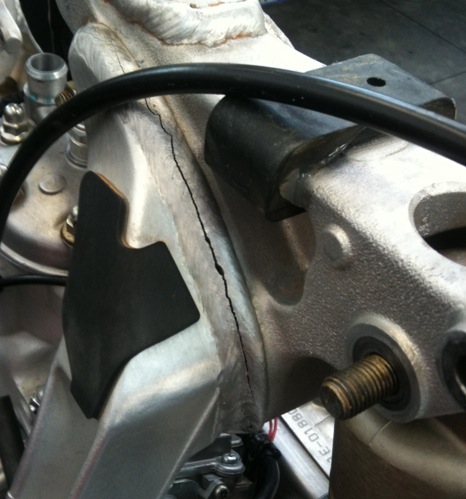

posté 13 Nov 11 à 18:44
Citation (yamafia @ 12 Nov 11 à 16:33 ) *

Citation (chablisman @ 13 Nov 11 à 18:44 ) *
ohhh putain.... c'est un yz ça ???? ça fait peur!!!
