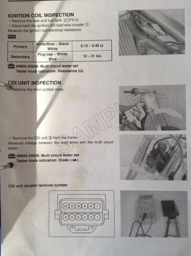

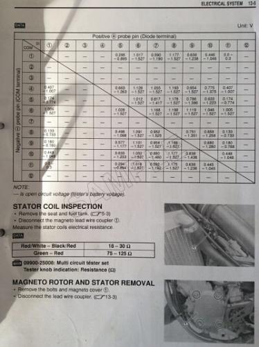

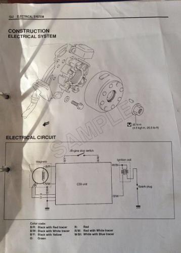

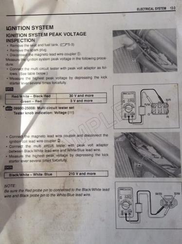

posté 1 Jan 15 à 12:30
Messages : 298
Inscrit : 12-February 14
Membre no 16413
Citation (Coutosuiss @ 27 Dec 14 à 21:24 ) *
j'ai eu le meme soucis sur mon RM
Stator HS, il avait pris l'eau...pas bon le karsher ... Je l'ai fait refaire et hop
Je peux te balancer les pages de la RMT pour les valeurs à mesurer , j'ai eu le même soucis sur ma 2003 et c'était un vrai calvaire pour en trouver un neuf ... Il n'est Casiment plus produit apparement blink.gif
Sinon regarde aussi du côté du cdi , le miens était programmable et c'était lui le soucis ... Il y'a aussi la méthode pour le tester sur la RT
pack-man
posté 1 Jan 15 à 12:41
Messages : 298
Membre no 16413
Voilà
