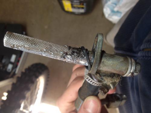

Bonjour tout le monde je suis toujours dans la rénovation de ma 250 yzf de 2009, je viens de démonter le moteur et au réservoir d'huile j'ai trouvé un filtre aussi sale, et ce normal? (Je ne l'ai pas nettoyé pendant 4 vidanges car je ne le savais pas)
Et faut il vidanger la boîte sur une cross régulièrement merci xwhistling.gif

voila la photo

Ya un peu de tout, limaille et beaucoup de saleté... Ton tamis fait bien son rôle. Avoir un peu de limaille est inévitable sur les 4 temps je vois...

là , ce n'est pas de la limaille mais des copeaux de métal , soit il y a eut une casse et la crépine n'a pas été nettoyé soit les ennuis ne vont pas tarder à arriver . l'huile moteur boite est la même et il faut vidanger toutes les 4 à 5 heures maxi .

ok je fais bien ma vidange et je change mon filtre a huile a chaque fois je re controlerai lors de ma prochaine vidange

normalement il ne doit presque rien avoir

dans la crépine , il ne doit rien y avoir .
