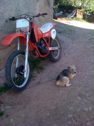

Bonjour ou re bonjour a tous , j étais passé il y a quelques mois pour la resto d un 250 maico de 84 , chose faite grâce a l énorme aide de Maicomass. La bête tourne de nouveau .
Maintenant , je me suis lancé dans le remontage d un 125 cr de 82 , elle est en pièces détachées... quand je dis en pièces , c est en pièces , entièrement démontée... trouvée comme ça. première étape recharger le carter de pompe a eau car il est bouffé par le liquide de refroidissement. Bientôt les photos.
Pour le moment , je cherche éventuellement un carter de rechange , mais surtout une pipe d admission. le caoutchouc est percé , sec , mort quoi.
Je cherche également des éclates des differentes parties de ce CR .
Je suis preneur des plans pièces détachées pour la reconstruction car pour le moment , je peine a trouver de la rechange , heureusement qu il n y a pas trop de casse irréparable sur la bête. J oubliais , le cadre est cassé... mais mon poste a soudé est mon amis IMSTP6.gif
Merci d avance a ceux qui pourrons m apporter des renseignements , et autres aussi même s ils ne m apportent pas de renseignements.
A plus

je promet pas mais je vais essayer de poster des photos du remontage , ça devrait me tenir un bon moment ... car y a vraiment du taf
par contre , moi , la selle est blanche et parait plus creuse
( ps : elle a pas de chaine celle de la photo rolleyes.gif )
posté 21 Oct 09 à 22:21
Messages : 14838
la selle blanche et creuse n'est pas la selle d'origine alors, car même si la photo du dessus n'a pas la chaine, ta moto au final devrat lui ressembler si tu la remonte à l'origine wink.gif

cette fois , c est la bonne , l embrayage est nettoyé , remonté , les niveaux refaits , ALELUIA !!!
je passe la premiere !!! ET CA CALLE PASSSSSSS !!! GAZZZZZZ ... faut pas le dire , mais j ai un peu arraché la pelouse...
Agrandir
Agrandir

En diect du circuit, merci iPhone, je suis cassé... Me rappelait plus que c était aussi physique. La bête a bien fonctionnée. Elle perd un chouille de flotte a un radiateur , et l huile de boite a changer, tous va bien
La boite est dure , je pense que les fourchettes sont malades...
au passage toutes pieces
