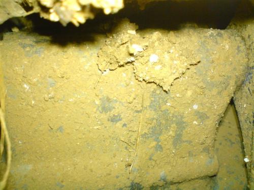

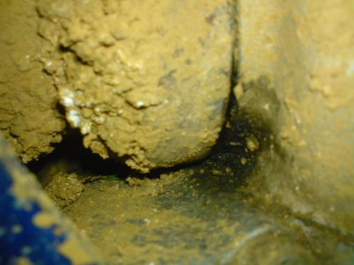

Donc je trouve c'est huile un peu claire pour etre de l'huile de mélange brulé, quand pensez vous? Par contre c'est sur qu'il faut que je change mon joint torique de pot car hier en la faisant chauffé je voyais bien la fumé sortir par la mais cela ne change en rien mon problème de fuite ça serait plus de camouflage de fuite dry.gif
posté 5 Mar 10 à 13:42
Bon alors vu les photos, c'est vrai que ton huile est claire mais rien ne confirme que c'est l'huile de boite.
