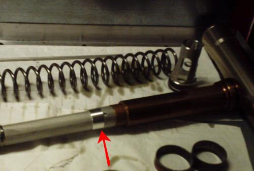

est ce la pièce qui est vissée à la tige dorée, qui est près des valves (clapets) comme sur cette photo.
Normal si c'est différent du tuto de Dcrouzel, car lui en photo c'est une Showa et toi tu as une Kayaba donc même si le principe est le même, la construction est sensiblement différente.
J'espère que tu n'as pas démonter l'empilement des clapets, sans avoir tout noté auparavent.

posté 18 May 10 à 21:00
La photo que j'ai posté, vient de la même moto que la tiennes.
C'est le seul endroit ou je vois une pièce de serrage de forme conique.
As tu moyen de poster une photo car peut ètre qu'un truc est monter à l'envers, c'est étrange. lool
posté 18 May 10 à 21:09
ahh
je crois que j'ai trouver ce dont tu veux parler.
je te postes une photo dans quelques secondes, juste le temps de dessiner la flèche dessus . wink.gif
posté 18 May 10 à 21:14
voilà la photo, est ce cette pièce ?
j'avoues que pour moi elle n'est pas vraiment conique, mais c'est vrai que l'on peu la voir ainsi mais c'est léger . smile.gif

ah ben moi je la vois conique en fait un peu conique avec des trous. xwhistling.gif
est ce que tu peux me dire a quoi elle sert cette piece ,est ce que c est un 'genre ' de contre ecrou.
cette piece s est ,je pense , desserrée et mon support de cartouche supérieur aussi donc résultat plus d huile dans ma cartouche et plus de compression.
j attends de t es nouvelle Maxx
posté 18 May 10 à 23:17
bon alors si elle est déssérée et bien il te suffit de la resserée et puis c'est tout, bon ensuite le manque de compression dans ta cartouche peut aussi être du à la casse du Free Piston (la pièce blanche en téflon dans la cartouche) c'est arrivé justement sur la fourche de la photo
