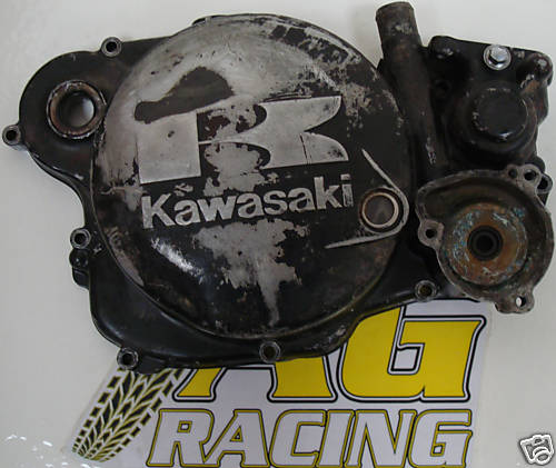

Pour ta photo, si tu peux me prendre une photo de l'autre coté, je le recconais plus facilement du coté du couvercle de la valve ou il y a normalmeent marquer KIPS.
Parcontre soit il a été repeint soit il est plus vieux que la date que tu donnes, car depuis 1986 les moteurs de KX sont brut de fonderie, t'as une photo de ta moto en entier ?

Bon ta moto est bizarre, c'est une partie cycle de modèle 87 avec cadre repeint en vert (gris à l'origine) avec une fourche inversée pas d'origine, garde boue arrière d'après 92, moteur soit d'origine et repeint en noir soit d'un modèle 89 car je trouve étrange qu'il n'y ai pas le carter de la valve KIPS , le sticker de déco sur l'ouie de radiateur est la déco de 1990.

ouai je sais ma moto est bizare. donc oui sa je sais la fourche est pas d'origine il a mit une neuve. pour ce qu'il concerne le moteur oui il a été repeint je confirme le bas moteur aussi parce que j'ai reussi a enlever toutes la peinture du coter de l'embrayage sans forcer, juste avec du diluiant. aujourd'hui j'ai tout remonter le haut moteur et j'ai essayer de la redemarer et au premier coup de kick j'ai eut une flamme qui est sortie de loréfice d'échappement du cylindre, mais sais pas pour sa quelle a voullut demarer. en se qui concerne la bougie les étincelles sont faibles et c'est pas vraiment au centre de l'électrode et il faut que je kick vraiment fort pour en avoir. aidez moi s'il vous plait je suis a bout de nerf. j'ai tout vérifier l'arriver d'essence, le flotteur au niveau du cardu pour voir si il fesait bien sont boulot et c'est bon. j'ai été rechercher de l'éssence tout a l'heure j'ai prit 10l et je vais refaire mon mélange par contre je sais pas trop combien de pourcentrage d'huile qu'il faut que je mette ? et a combien de bouchon sa correspond ? aidez moi blink.gif
