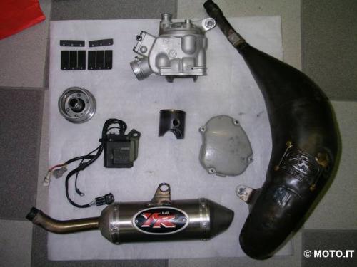

avant tout il faut savoir si c'est du couple ou des tours que tu veux gagné mais surtout connaître ton budget et eventuellement tes compétences si c'est toi qu compte le faire, c'est les premières questions fondamentales.
posté 15 Sep 10 à 17:49
et je rajouterais ceçi en plus de savoir si tu en veux en bas ou en haut, il est très difficile sur un 2 temps de petite cylindrée, d'en avoir partout. de toute façon un 125 se pilote à fond, il faut pulvériser les appuis de virages wink.gif
ligne complète (échappement + silencieux) sur le 125 YZ la ligne Messico donne pas mal.
boite à clapet VForce 3 ou Boyesen
réalésage carburateur (ou remplaçement) et réglage
modification cylindre, valve et carters moteurs
modification culasse ou remplacement par un modèle à domes interchangeables
montage piston forgé haute compression
ré équilibrage vilebrequin
boitier "booster" d'allumage, de préférence réglable ou avec choix de la courbe (2 positions) au guidon
montage de durites silicone permettant un meilleur refroidissement, voir ajout de radiateurs de durites
remplacement de la pompe à eau par une Boyesen, permettant encore un meilleur fulx de refroidissement.
possibilité de remplacer les radiateurs par des modèles plus gros offrant un meilleur refroidissement.
remplaçement filtre à air (DT1 ou Twin Air) + modification boite à air
choix de la bonne démultiplication de la transmition secondaire (en fonction du terrain)
possibilité de ré étager la boite (mais ça coute très très cher)
bougie irridium
remplacement embrayage complet par un Hinson
remplacement demi arter d'embrayage afin d'augmenter la capacité d'huile de boite.
ect....
Mais tout celà ne sert à rien si la partie cycle n'est pas à la hauteur, ça ne sert à rien d'avoir le meilleur moteur du monde si la puissance ne passe pas à la roue arrière et/ou si le pilote n'arrive pas à tenir sa moto.
Les suspensions c'est PRIMORDIAL.
le mieux étant aussi d'avoir access à un banc (type dynojet) pour tester le gain réel de toutes ces modifications moteur.
Car c'est bien jolie de monter des pièces spéciales mais il faut aussi que tout celà soit accordé et réglé, le mieux étant de faire appel à un spécialiste.
mxcr

Ok. Merci pour tous vos conseil. Par contre des copains m'ont dit que les clapets vforce 3 changais pas grand chose par rapport au prix. Qu' est ce que vous en pensez???
Sinon est ce que ca pose probleme de mettre par exemple un pot pro circuit avec une cartouche fmf???
posté 16 Sep 10 à 12:30
perso pour les clapets j'ai toujours monter du Boyesen et j'ai vraiment senti le changement à chaques fois (sur 125 et 250 )
chez Boyesen on ne peut monter que les clapets, ou aussi la boite à clapet complète nomée Rad Valve.
Ayant tester des motos avec du VForce, je trouve que Boyesen fonctionne mieux (ok c'est les précursseurs) enfin pour mon ressenti perso.

le problème c'est de s'arreter uniquement à changer un organe...à partir du moment ou tu changes 1 truc c'est tout à revoir, ne serait-ce qu'un échappement, c'est les accords admission/echapp. à reprendre et c'est vrai pour tout, on ne peut pas se contenter d'acheter des ch sur les étagères d'un shop...monte un collecteur Gnarly de chez FMF, monte ton gicleur principal de 5 pts et tu auras une machine moins performante qu'avec le collecteur d'origine...on peut pas dire si c'est mieux ou pas mieux à partir du moment ou on croit que parce que c'est du "plug and play" c'est une affaire réglée.
Pour repondre à ta dernière question, c'est tout à fait montable.
