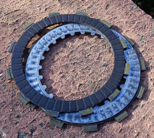

CR77
posté 26 Oct 10 à 15:05
Messages : 44
Inscrit : 1-April 10
Membre no 10616
voilà la tête de mes disques!
sont-ils mort?
Les garnies n'acrochent pas beaucoup je trouve.
merci d'avance.
Tom
xamisme
posté 26 Oct 10 à 15:15
Messages : 327
Inscrit : 13-August 10
Lieu : st jean d'angely
Membre no 11315
c moi ou tes disque lisse sont bleuter si c les cas deja c sens pas bon
maintenant verifie l'epaisseur de tes disque au pieds a coulisse si tu connais pas l'epaisseur regarde sur le manuel d'entretien ou appel ton concess
si il sont a changer prends de l'origine c plus cher mais ça dure + longtemps et quand tu remonte laisse 5mm de garde a ta poigner d'embrayage et laisse tremper tes disques 1petite heure dans l'huile (neuve biensur)avant de les monter.
CR77
posté 26 Oct 10 à 17:26
Messages : 44
Membre no 10616
salut,
non mes disque lisse sont pas bleu c'est l'huile qui fait sa!
vous pensez que je peux juste changé les garnies si mes disque lisse sont pas marqués?
Tom
xamisme
posté 26 Oct 10 à 17:29
Messages : 327
Membre no 11315
Citation (CR77 @ 26 Oct 10 à 18:26 ) *
salut,
Tom
je pense qu'il vaut mieux tout changer du moins c ce qu'on mavait conseillers de faire
et c surtout l'epaisseur qui compte
verifie ta cloche aussi qu'elle ne soit pas cranter
posté 26 Oct 10 à 18:17
de l'huile bleu ?
tu as changé de marque ? ou c'est celle que tu utilisais avant aussi et tu n'avais pas de souci?
Tant que tu y es, controle aussi la longueur de tes ressorts.
Si tes disque ont la bonne epaisseur et tes ressorts la bonne longueur ca me fait fortement penser au coup au j'ai fait une vidange à blanc avec de l'huile de bagniole, que je montait en régime ca patinait. Après avoir remis de la bonne huile, tout était revenu comme avant.

posté 26 Oct 10 à 23:24
Bon alors juste en voyant la photo de tes disques, je vois que les disques lisses sont marqués, si tu sent une différence d'épaisseur (en passant le doigt) le disque est usé donc à changer, le disque garnis que je vois sur la photo est apparement encore bon, mais il faut mesurer pour en être sur.
pour l'huile de boite ne mets pas d'huile moteur de voiture sinon tu fusilles tes disques, mais plutôt de l'huile de boite genre Ipone Box2 ou Box Xtrem ou Silkolene Comp-Gear, ect.. ou encore de l'huile moteur pour moto 4Temps (et oui puisqu'ils ont la même huile pour graisser la boite ou le piston ect.. ) 10w40 comme il est écrit sur ton manuel.
passons aux mesures.
alors si c'est en dessous de ces valeurs suivantes , tu dois remplacer.
ressorts = 37,5 mm (limite de service)
disques garnis = 2,85 mm (limite de service)
disques lisses = 0,15 mm (limite de service) la mesure du disque lisse se fait disque posé à plat sur une surface bien lisse et plane (genre une vitre) et 0,15mm correspond à la cale maximum qui doit arrivée à passer sous le disque. étant donnée que 0.15 est la limte de service, si elle passe tu remplaces. mais même si elle ne passe pas encore la limite sera atteinte très vite.
de toute façon tes symptômes sont bien ceux d'un embrayage qui ne rempli plus son rôle.

CR77
posté 27 Oct 10 à 09:13
Messages : 44
Membre no 10616
Bon selon mes mesures:
ressorts = 34,00 mm (j'ai mesurer la hauteur)
disques garnis = 3,00 mm
disques lisses = 0,10 mm (ils sont bien marqués vers l'intérieur)
Donc si je comprend bien je dois tout changés.
j'ai trouvé ca sur le net :
http://www.shogunmoto.com/motocross-superm...25-CR-1997.html
dans moteur embrayage il y a un pack embrayage
qu'en pensez vous?
Tom

posté 27 Oct 10 à 12:51
alors selon tes mesures, les disques garnis sont encore dans les cotes admises mais tu peux les remplacer si tu veux tout mettre en neuf, mais sache qu'ils sont encore opérationnels.
ressorts à remplacer
disques lisses à remplacer
dans mes catalogues Bihr je vois celà pour te donner une idée. (c'est de qualité équivalente à l'origine, même un chouilla meilleur)
ressorts : 24.50 € ttc le kit complet
disques lisses : 49 € ttc le kit (en acier pour plus de résistance) complet
après tu peux monter du Hinson ou du Wiseco mais le prix fais mal et si tu ne fais pas de compétition tu n'en a pas vraiment l'utilité, ne monte pas des Bud racing, ils ont tendances à vite chauffer et se détruire très rapidement.
