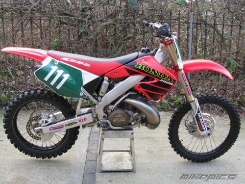

Regarde !
Le N° 111 est une 2001! Ancien bloc moteur! Identique depuis 1992!!!!!!!!!!!!!!
L'autre est une 2002!
C'est les même!

Merci nico,
Super d'avoir prit le temps de poster ces photos c'est très clair....Merci
