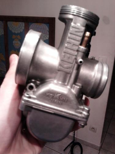

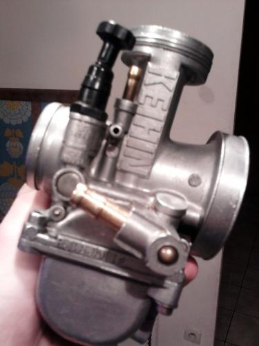

Bonjours a tous bon voila j'ai était chercher une nouvelle bougie ojrd je l'ai monter puis jesseye de regler mon carbu sur mon 125 cr pas moiyien de régler j'esseye de tourner la petite roulette au desus de carbu rien ne se passe de droite a gauche rien ne change je me demande si sa serais pas caser ? je précisse la tige de la petite roulette et plier :/

posté 15 Feb 11 à 21:06
appelle un concess honda pour qu'il te donne tes réglage d'origine et remet les.
Ca doit surtout venir du gicleur et du clips de l'aiguille.
Je ne sais pas trop ce que tu essaye de tourner. C'est ton ralenti ? en tournant la tirette du starter ? Si oui t'as pas de vis pour le ralenti (car la plupart des carbu on une vis pour ca)?

Citation (benjamin59 @ 15 Feb 11 à 15:30 ) *
Petite roulette et tige ? Tu parles du starter je pense.
Rien ne va ce passer si tu tourne cette roulette, c'est juste une prise pour tirer sur cette tige.
Le problème vient peut etre de la > si tu roule le starter grand ouvert.

oui oui c'est cette tirette la que jesseye de voir car il y a des fléche de droite a gauche sa serais pour quoi si se n'est pas le ralentie ? je n'est pas de vise de ralentie bizard comme méme non ?

salut ! j'ai remarquer sur mon carbu que j'avais aucune vise de ralentie blink.gif c'est normale ou pas !?

Salut Ben,
Je ne suis pas un expert (loin de là), mais si j'ai bien compris ta question, ton ralenti, c'est pas ta molette, c'est la sorte d'écrou qui est sous la molette.
Il y a déjà un post la-dessus avec un photo très explicite.
Fais une recherche avec le mot : ralenti, tu trouveras! biggrin.gif
Espérant t'avoir aidé!
