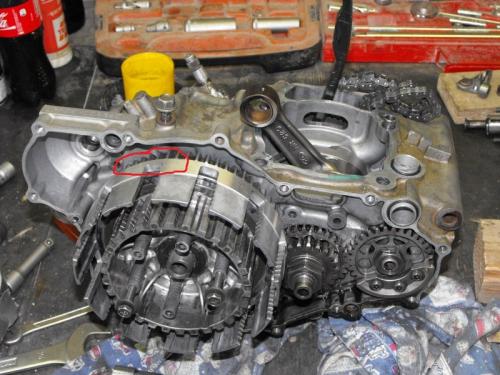

Bonjour en voulant démarrer ma moto je me suis pri un retour de kick et la le kick et mout plus rien j'ai donc démonter le Carter et la je me suis aperçu que lax de kick avc ressort était bon mais il entraine un autre pignion qui et derrière la boite de vitesse celui etait casser
unsure.gif Et un autre pignion qui et complètement en bas lui et carrément casser je sais pas il entraine qoi.la moto ne démare pas un possible de la démârer même a la poussett.pouver m'aider et ques que je pourrai faire pour changer tou ça.je mettrai des photo

voici le moteur 480 athena
maintenant quan jai demonter le carter le pignion du bas et tomber il et casser je lai entourer en rouge
pouver me dire c qoi et el sert a qoi et ca vaut combien ca a pe pret

et la le kick entraine un pignion derriere lembrayage
ba celui la il est asser sur toute la moitier

Citation (ckc27 @ 26 Oct 11 à 00:02 ) *
pas bon , c'est la pompe à huile !!!!!!

Citation (dcrouzel @ 26 Oct 11 à 09:49 ) *
C tu on je pourrai en avoir une el quel et sa longueur exact

Citation (ckc27 @ 26 Oct 11 à 10:38 ) *
la longueur de la pompe à huile ??????
tu trouveras çà chez Yam

Citation (manu52yz @ 26 Oct 11 à 16:29 ) *
il faut que tu ailles chez un consessionaire
ben voilà , c'est pas plus compliqué !!!
pour une pompe à huile , çà ne vaut pas le coup de commander aux US !!!!

Un mec me vend ça 25 euros sur internet le bon coin je pense lui prendre mais jaten les photo pour voir cil el est identique
