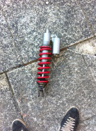

Salut a tous,
Je viens de récupérer mon 250 rm de 2004 que je me suis fait volé il y a 9 mois. Je l'ai remonter etc sauf que mon amortisseur arrière rebondit, clac avec n'importe quelle réglage je croit que j'ai tout essayé sauf le pré contraindre a fond mais après la moto est trop haute pour moi !
Je possède aussi un 250 rmz de 2009 et j'aimerai retrouver les même réglages suspension sur mon 250 rm, est ce possible ?
Est ce que ça peut venir du fait qu'il n'y a plus d'azote a l’intérieur ?
Merci d'avance !

quoi qu'il en soit ton amorto a une soucis, je pense plutôt du coté d'une fuite d'huile par le spy du bloc joint.
si c'est que les voleurs ont eu la mauvaise idée de vider l'azote de la bombone et bien là c'est la grosse merde, j'ai eu deux amortisseurs en réparation ou l'azote avait été purgée, résultat il a fallut refaire les amortos à neufs, car tout était usé à l'extrème à l'interieur et même les corps d'amorto sur les deux.

Pour en revenir a l'amortisseur en effet il n'y a plus d'azote .. La question c'est : Depuis combien de temps ? unsure.gif
J'ai envie de remplir mon amortisseur puis faire la différence déjà ! Où le faire remplir ou sinon comment le faire sois même ?
Merci !!

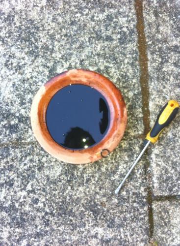

Bon ben voila j'ai démonté l'amortisseur il y avais de l'huile ! Assez je sais pas voila la photo la coupelle a un diametre de environ 10cm et il y a un demi centimetre de profondeur, j'ai rein sous la main pour mesurer le ml ! :/
posté 17 Apr 14 à 20:14
ça sert à rien de mesurer les ml, car un amorto est rempli en fond.
là de toute façon il n'y en a pas assez, car il en va au moins 500 ml.
la ton huile est plus que morte et vu la couleur j'ai bien peur que l'interieur du corps de l'amortisseur ou frotte le piston, soit usé.

J'ai remis de l'huile dans mon amortisseur ia beaucoup de différence mais je trouve qu'il rebondit encore un poil. Il claque aussi encore si je donne une grosse impulsion mais bon j'ai pas encore eu l'occasion de remettre de l'azote donc ça doit être normale !

10 mais par contre si ton amorto fonctione redemonte et gonfle le a l azote parce que c est pas terrible
posté 19 Apr 14 à 14:52
j'espère que tu l'as bien purgé aussi et sans créer d'émultion.
ensuite vu l'état du bumper, il faut changer le bloc joint car il y a eu fuite.
