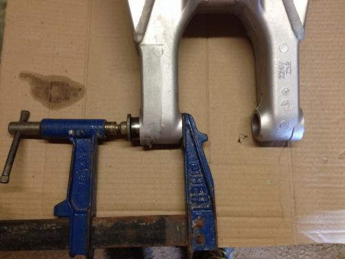

Peut être pourrions nous faire un post avec des astuces ou outillage fait maison pour démontage et remontage xthumbup.gif
Démontage roulement de bras oscillant.
Utiliser un gros serre joint
Une douille d'un diamètre suffisant pour que le roulement passe en son centre mais pas trop non plus pour avoir le plus de surface en contact avec le bras.
Une douille d'un diamètre suffisamment petit pour passer a l'intérieur du bras mais pas trop non plus pour avoir le plus de surface en contact avec le roulement.
Une rallonge qui va traverser le bras d'un coté et pousser le roulement de l'autre.
En image c'est mieux

Pour le remontage j'ai la chance que le serre joint fait pli poil le diamètre pour pousser le roulement jusqu'en butée xthumbup.gif
Sinon utiliser la douille utilisée pour le démontage

Par contre tu a oublier de préciser le séjour au congélateur pour les roulements avant de les mettre.
posté 5 May 14 à 22:26
ca fonctionne aussi très bien avec une tige filetée, quelques écrous et rondelles ou entretoises wink.gif
idem pour les biellettes etc ...

Citation (bubu03 @ 5 May 14 à 22:24 ) *
L'étau va pas mal comme outils aussi pour cette technique.
Pour les roulements de biellettes ou du bras oscillant pas besoin du congélateur wink.gif
