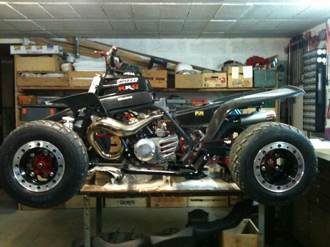

présentation de mon petit banshee, bi-cylindre 350cc 2 temps.. ce n'est pas une moto et encore moins un cross, désolé d'avance, mais un moteur 2 temps légendaire pour sa puissance!
acheter en novembre 2010, entièrement démonter, repeind, préparé, modifier en superquader.. beaucoup de pièces racing.. toujours pas fini, 1an sans y toucher (parcours pro) mais il ne manque plus grande chose
châssis:
levier asv rouge
guidon 28mm
bouchon réservoir alu
moyeu renforcé
Arbre arrière Gforce
Maitre cylindre 450 yfz
étrier double piston 450 yfz
durite aviation
jantes douglas avec pneus goldspeed
bumper yamaha
nerfs bars alu repeind en noir
3 amortisseurs de moto r6
train avant roll design
sabot xrw
Electro-aimant kliktronic pour passage de vitesse
bac à batterie alu homemade
roulette et guide chaine rouge
coté moteur
Vilebrequin Wiseco
Boite mi banshee/mi RDLC
cylindres origine, raboter de 0.5mm pour squish de 0.93
pistons Wiseco
Culasse paul turner domes de 22cc
boites à clapet boyesen
Spacers pipe admission
boost bottle
Carbus keihin 35 pwk
Filtre à air pro design
Pompe à eau Pro design
Ligne d'échappement DMC 916
Stator RM stator 200w, modifié pour recevoir une batterie
bougie Br9es
Radiateur alu grande contenance
Durite d'eau CV4
boite à air alu homemade
je ne mets que quelques photos, car je ne peux pas tout détaillé, ca serai trop long.. bon, la qualité n'est pas celle de JPS.. le niveau est trop relevé
à l'achat en épave

je vous mets quand même mon autre quad, qui lui me sert pour le cross.. 700 KFX

boite à air alu quasi fini. quelques finitions et polissage

la reprise est motivante. j'ai reçu ma face avant, installer le kit déco.. il me reste encore la déco arrière, housse de selle à trouver, et encore beaucoup de boulot sur la partie électrique,mais il commence à me plaire biggrin.gif

Citation (Kiksystem @ 10 Oct 14 à 16:31 ) *
Perso j'avais même pas vu le quad sur la photo, il à fallu que je regarde 2 fois. laugh.gif

sander'
posté 10 Oct 14 à 18:12
Messages : 442
Inscrit : 8-March 13
Lieu : Le Mans
Membre no 15499
