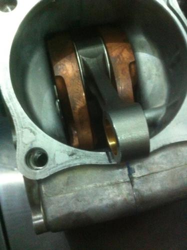

bonjour , je suis entrain de refaire mon moteur crf 450 2010 ,vilebrequin hot roads et cylindre big bore 500 cc , une fois le bloc fermé et serre a 1k j'ai un jeux du vilebrequin , le vilebrequin bouge en peux 1mm voir 2mm de droite a gauche ,est-ce normal ? Je vous remercie d'avances pour vos réponses!

bonsoir, merci pour vous réponse .mathieu62 j ai monter que le vilebrequin rien d'autre ? Kiksystem quelle rondelle , il y a pas de rondelle dans le vilebrequin dommage j arrive pas a metre de photo pour vous montre

Je ne connais pas les 4T.
Le vilo bouge aussi facilement (a la main ) une fois monté comme sur la photo ?
