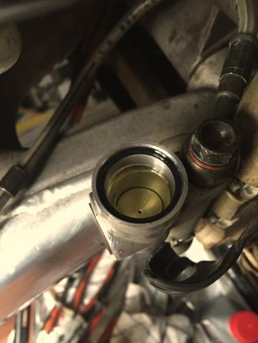

le soir de son arrivée, stockage provisoire dans le salon
le corps du pot est comme vous pouvez le constater..... légèrement rouillé !
Ah bah surprise...
en cours de nettoyage....
le cartouche aussi va avoir le droit à un petit coup de propre

voilà des photos du reconditionnement du maitre cylindre arrière.... comme vous pourrez le constater, il en avait besoin !
pacman64
posté 9 Apr 15 à 18:28
Messages : 29
Inscrit : 22-March 15
Lieu : 33 & 64
Membre no 17326
suite ...
une fois purgé
avec photos après montage kit chaine, roulements etc...
