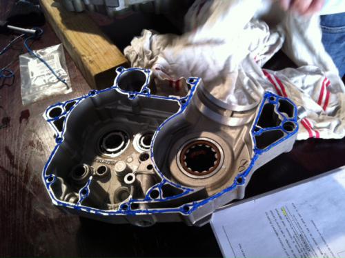

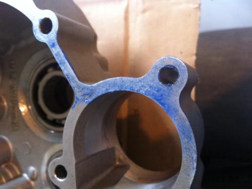

Moteur démonté:
Résultat j'en ai trop mis et je pense que ce que nous disait Cyril44 sur les fuites me semble tout a fait possible. Il y a avait des patés non écrasés huh.gif

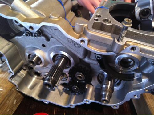

Je met également une photo de la méthode tapoté au doigt pour voir si c'est.
Parce que du coup:
- soit je trouve de la 518
- soit je le refait avec celle que j'ai (Loctite 5926) en en mettant raisonnablement.
JE en pense pas qu'elle soit mauvaise cette loctite, on la trouve partout sur les site de vente moto.
Mais c'est vrai que la 518 étant "anaérobique" ça reste le must.
cintiq
posté 8 May 15 à 17:35
Messages : 2816
Inscrit : 15-January 13
Membre no 15313

A mon avis, ton "tapotage" ne doit pas suffire et n'est pas vraiment régulier donc possibilité de fuite. Perso, je pratique idem Cyrill44 et aucun problème...

Ta méthode de tapotage est la bonne biggrin.gif Mets en un tout petit peu plus sur les surfaces larges. Pour les surfaces fines c'est suffisant.
