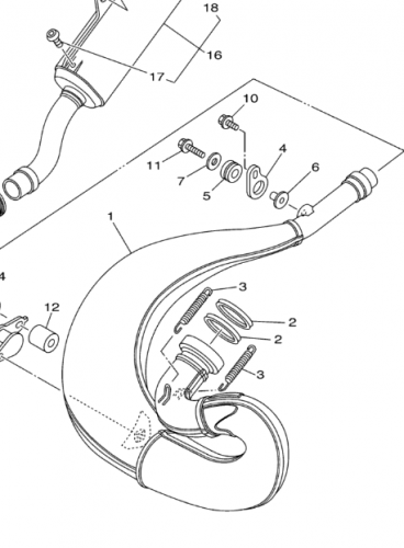

Salut a tous,
J'ai acheter un 250 YZ de 2005, boite hs,et quelques bricoles a faire.
Je viens de finir de le remonter, mais ça coince avec l'échappement.
Je n'arrive a pas le fixer comme il doit etre, donc je suppose qu'il est plier ou tordu, sans que ça se voit vraiment a l'oeil.
Un de vous aurait une thecnique pour le retraivailler un peu sans faire de betises ?
Je dispose d'une presse,chalumeau oxy-acetylene, et si besoin je peux avoir beaucoup de materiel.
Sinon, si un de vous a un échappement a vendre...
Merci.

as tu des photo démonté et en tentative de montage pour voir ce qu'il y a à redresser ?
perso j'ai reussi une fois et achevé un pot une 2eme fois
serai ce un pro circuit ? par hazard ?

Salut,
Non c'est tout d'origine.
Photo a venir.
En gros, la fixation au cadre proche du kick. si je le fixe, la fin du tube d'échappement touche la boucle arrière et je ne peut pas mettre le silencieux.
donc j'ai mis le silencieux avant, mais maintenant je ne peux plus fixer le pot.
La fixation du bas est ok.
Ca fonctionne comme ça, mais j'aime pas!

ca ne touche pas le radiateur ou le cadre devant ?

La boucle arrière est peut-être pliée.

Citation
Non, ça touche la protection du radiateur (renfort alu)
Citation
Tout a l'air dans l'axe a priori.
Je vous mettrais une photo demain, ça sera bien plus clair.

As tu bien le silent-bloc et tout l'ensemble de petites pièces pour le fixer à l'arrière ?

Salut,
Citation
Oui j'ai toutes ses pièces, et c'est ce silent bloc que je n'arrive pas a mettre.
J'ai pas eu le temps de faire de photos, j suis cloué au lit...
