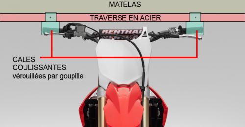

je dois donc rentrer les motos cul en avant dans le camion, mais au dessus il y aura la couchette (2 places) donc pas vraiment de place pour que je passe dessous et puisse écraser la moto pour la bloquée dans le système (ou pour la bloquée comme toi avec une sangle)
Je viens d'avoir l'idée de me servir de la traverse qui va supporter la couchette , pour y fixer 2 supports qui viendront s'emmancher sur chaque poignée du guidon et ainsi le bloqué, la moto ne sera pas comprimée et ne bougera pas d'un poil smile.gif il ne restera plus qu'à ce que la roue arrière soit callée au fond en dessous la couchette.

posté 7 Feb 17 à 03:39
Citation (gaetancop @ 6 Feb 17 à 07:38 ) *
j'ai pas tout pigé pour ton système de maintien de guidon.
avec un petit dessin.
posté 11 Feb 17 à 12:37
Ah oui bien vu. Si ta traverse n'est pas trop haute par rapport à ton guidon ca peut bien le faire

du coup c'est bien ce que je craignais et ça me conforte dans mon idée que j'ai eu depuis, de fixer la moto par le guidon, vu que je la rentre en arrière et seul, dans le camion (un iveco daily haut du cul) je ne pourrais pas viser juste et de plus comme je vais faire la couchette juste au dessus, je ne pourrais pas écraser la moto et même, je ne pourrais pas acceder au vérouillage des reposes pieds.
De plus sur mon système que j'ai fais le croquis ci dessus, je pourrais même verouiller les supports ou le guidon glisse dedans, par des cadenas. pour sécuriser la moto au cas ou (on est jamais assez trop prudent) , genre on a oublier de verrouiller les portes arrière et à un feu rouge, un trou du cul d'enculé de fils de chiènne de la con de ces morts de batard de pute .... se serve.

En effet le système proworks ne correspond pas à la situation a laquelle tu dois faire face.
Je viens de regarder ton schéma (très pro d'ailleurs, sur quoi tu l'as fait ?) mais j'ai du mal a comprendre comment cela va suffire a tenir la moto. La roue arrière sera telle bloquée dans un arceau ?
Je suis curieux de voir cette réalisation, si ça fonctionne ça résoudrait le problème du transport dans un camion ou tu as peu de place (couchette au dessus oblige)
posté 6 Mar 17 à 04:18
la roue arrière sera bien entendu calée au fond, et peut ètre même que je vais lui faire un rail pour la guidée droite jusqu'au fond.
2 tasseaux biseautés feront l'affaire pour guider la roue arrière dans son logement
