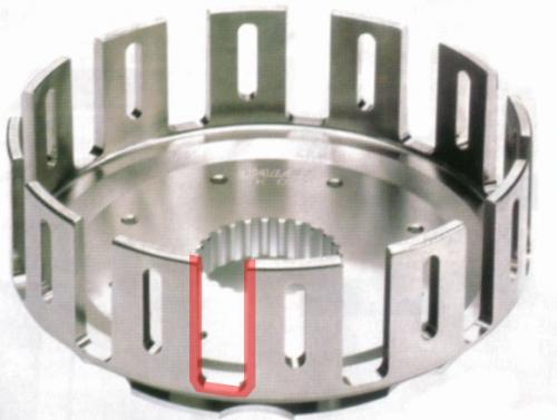

posté 12 Apr 09 à 23:01
voilà en gros à quoi ça ressemblait .

|- - oxebo13   VERDICT: ma cloche est H.S je pense!! il ...   10 Apr 09 à 18:14
|- - kars   Citation (oxebo13 @ 10 Apr 09 à 19:14 ) V...   10 Apr 09 à 18:57
- - Ben 62   Oui ba voilà , donc une fois la noix retirée, la c...   10 Apr 09 à 18:25
|- - oxebo13   a y est cloche demonter ( elle fait peur ) c...   10 Apr 09 à 18:58
|- - kars   Citation (oxebo13 @ 10 Apr 09 à 19:58 ) c...   10 Apr 09 à 18:59
|- - oxebo13   faut - il mieux changer le tous ( disque lisse et ...   10 Apr 09 à 19:08
|- - oxebo13   suite au conseil de mon concessionaire j'ai li...   11 Apr 09 à 13:15
