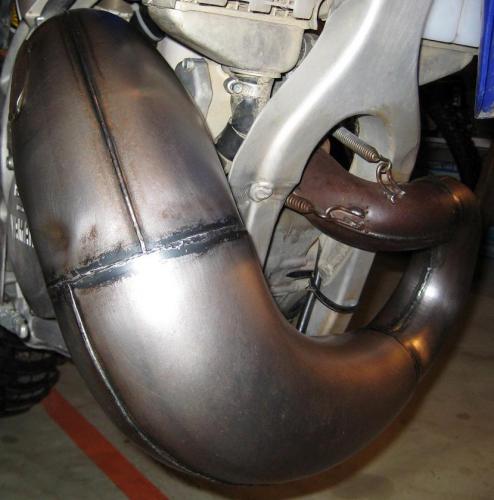

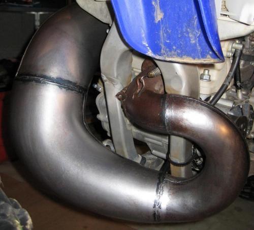

sl73
posté 20 Feb 10 à 00:35
Messages : 107
Inscrit : 6-March 08
Lieu : dans une carrière ...
Membre no 5832
finallement avec pas grand chose on peut faire des merveilles !
merci au duo Scotch-Brite/WD-40 et bien sur de vos bons conseils;
car bêtement je le pensais pas récupérable...
