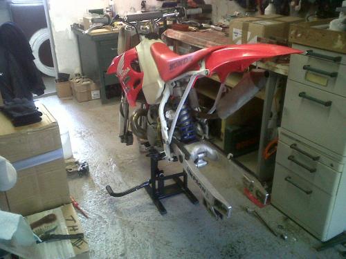

Salut à tous, tous nouveau sur ce forum que je trouve super, je vous présente ma restauration de ma moto préféré!
En espérant que cela vous plaise! A plus nico

Cet fin d'Ap suis attaquer aux plaquettes avant et arrière!!!
Les cache bien sure, de serrer comme un boeuf! Sont fou les gars de serrer comme ca! mad.gif
nettoyage des circuit à l'azote et remplissage!!!!!! Tout est ok xthumbup.gif xthumbup.gif xthumbup.gif

- - nico83   A elle commence à avoir de la gueule non????? ...   18 Nov 10 à 18:00

|- - nico83   Regardez moi cette boite à air refaite à neuve...   27 Nov 10 à 15:48
|- - nico83   De derrière................................   27 Nov 10 à 15:49
|- - nico83   Commence à avoir de la gueule non?????   27 Nov 10 à 15:51
