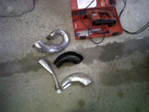

Aujourd'hui temps pluvieux!!!!!!!!!!!!!!!!!!!!!!!!
Le beau FMF Gold Série avec tout ces "nions" à subit le sort de la découpeuse Hilti xthumbup.gif xthumbup.gif :
Dé bosselage au chalumeau et avec une boule de pétanque pour garder le galbe!!!!
Mise à rouge de toute la ligne
Trop belle la couleur obtenue! Faudrai presque trouver un vernie haute t°
Dans la semaine, je rassemble le tout à l'argent, pour faire trop beau rolleyes.gif rolleyes.gif rolleyes.gif

- - wilyd   Ben ça , découper le pot ... Je l avais pas vu enc...   22 Nov 10 à 10:15
|- - nico83   Citation (wilyd @ 22 Nov 10 à 09:15 ) Ben...   22 Nov 10 à 21:40

- - Camus   Joli boulot sur ce CR ! Concernant le pot d...   23 Nov 10 à 18:34
|- - nico83   Voila le corp!!!!!!!...   23 Nov 10 à 20:12
|- - nico83   Et le reste en pointage!!!! Y a du...   23 Nov 10 à 21:44
|- - nico83   Et voila reste à souder l'arrière Tout reponc...   23 Nov 10 à 22:12
|- - wilyd   Citation (nico83 @ 23 Nov 10 à 21:12 ) Et...   24 Nov 10 à 22:29
