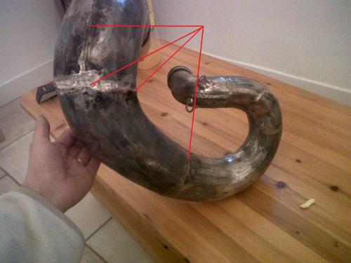

Concernant le pot de détente, la méthode que tu utilises est assez extrême, mais c'est ce qu'il y a de plus efficace si l'on souhaite un travail propre. Le plus dur étant de bien ressouder proprement le pot après redressage...
Les autres méthodes les plus "connues" sont :
- pot rempli de flotte et passé au congélo. Ultra efficace, les lois de la physique étant bien foutues. Toute la difficulté réside dans la quantité d'eau à mettre dans le pot pour le redresser sans le péter. En effet, le risque c'est que le volume de glace formé soit trop important et que le pot de pète au niveau des soudures ou des points fragiles
- chambre à air tressée (type camion) glissée à l'intérieur du pot et gonflé à plusieurs bar. On fait ensuite chauffer le pot au chalumeau et il se redresse sous l'effet de la pression. Là il faut quand même prendre un certain nombre de précautions pour pas se faire péter le truc à la tronche !

Voila le corp!!!!!!!!!

Et le reste en pointage!!!!
Y a du boulot encore!!!!!!

Et voila
reste à souder l'arrière
Tout reponcer au 400 et 600 à l'eau
Puis chauffage au chalumeau à rouge pour lui donner un bel aspect bleu cuivre!!!!!!!!!!!!!!!!!!
