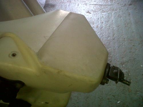

Bon ben ont s'occupe du réservoir!!!!
Voila les photos avant!!!!

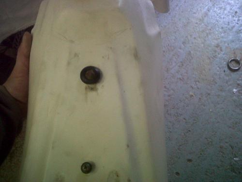

Comme vous le voyez, un réservoir tout jaunâtre, avec de grosses rayures remplies de saletés!!!!!!!!
Allez, ont se retrousses les manches et ont ponce!!
D'abord au 40 à sec, faut enlever bien 0.5mm voir 1 mm a certain endroit!
Attention quand même au ponçage, faut respecter et garder les formes !!!!!

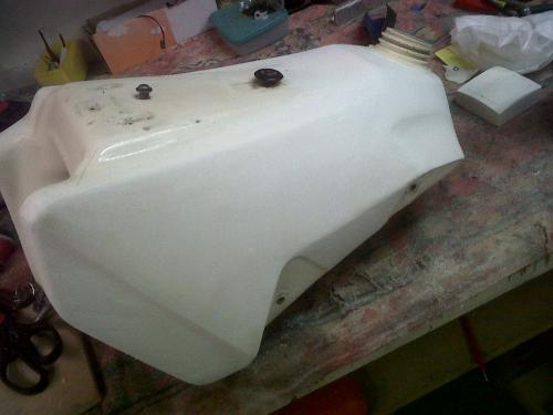

Et voila après 2 heures de ponçage!!! la récompense!
Bon le petit logo Honda sous le bouchon à disparut, logique!
J'ai pas poncer le bouchon, comme ca vous vous rendrez bien compte qu'avec de la volonté et de la patience, tout est possible!!!
Et puis à à 409€ ttc le réservoir, vaut mieux souffrir un peu!!!
maintenant, reste le ponçage au 120, 300, 600, 800 et 1000 à l'eau puis polish
