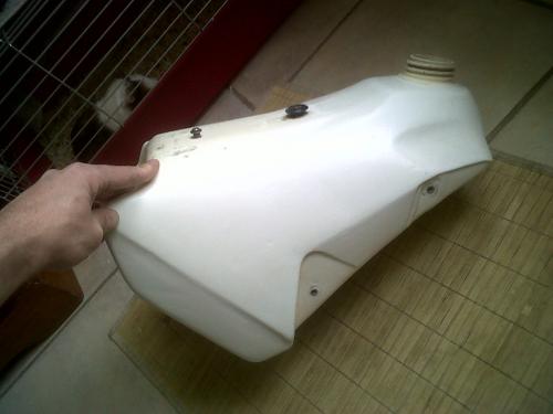

nico83
posté 28 Nov 10 à 13:52
StantonMania
Messages : 2735
Inscrit : 4-November 10
Lieu : 83
Membre no 11815
Et voila le résultat
Après presque 4 h de ponçage et de lustrage!
Il brille, il est comme neuf, le blanc est super, suis trop fier xthumbup.gif xthumbup.gif xthumbup.gif

- - nico83   Bon ben ont s'occupe du réservoir!!...   27 Nov 10 à 15:53
|- - nico83   Comme vous le voyez, un réservoir tout jaunâtre, a...   27 Nov 10 à 15:56
|- - nico83   Et voila après 2 heures de ponçage!!! ...   27 Nov 10 à 16:00
|- - nico83   Et maintenant y a plus qu'a se faire les bras ...   27 Nov 10 à 18:24
|- - optalix   Citation (nico83 @ 27 Nov 10 à 17:24 ) Et...   27 Nov 10 à 18:52
|- - nico83   Ben je dirai qui faut pas que ca dure trop!...   27 Nov 10 à 19:04
- - Maxx   Sinon à la place du papier de verre, as tu essayer...   27 Nov 10 à 22:25
- - wilyd   Avec le canard wc , ça marche ?   27 Nov 10 à 22:38
