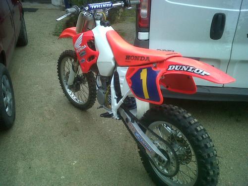

Salut à tous, tous nouveau sur ce forum que je trouve super, je vous présente ma restauration de ma moto préféré!
En espérant que cela vous plaise! A plus nico

Bas y pas le choix!!!! Il est trop abîmé!!!!!!! Puis je suis plus à ca, me suis tapé le pot, peux faire le reste!!!!! xwhistling.gif

Allez deux trois photos pour vous montrez comme ca avance!!!!!
Regardez moi ce blanc du réservoir,,,,,,, xthumbup.gif xthumbup.gif xthumbup.gif
