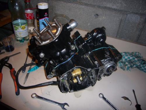

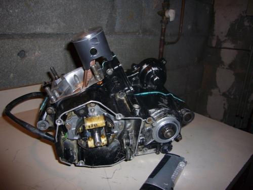

Donc la bloc en partis remonté
Vu de dessus
Place au cylindre
L'admission avec le piston au PMB
