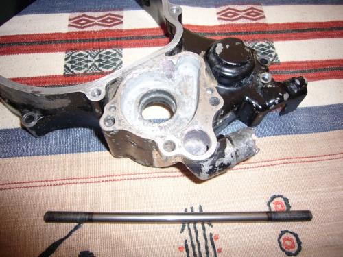

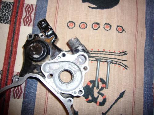

Aujourd'huit je me suis occupé de le pompe a eau,vu que j'avais deux filletage qui était mort,j'ai fait une bidouille...
J'ai égalemet recu la tige d'mbrayage d'origine,parce que ayant perdu l'ancienne,j'en avait fais une provisoire dry.gif ,sa a marché,mais le bille a vite marqué la tige...
La c'est au démontage,après dégraissage,elle n'est pas si bouffée que sa mais bon...
J'ai recoupé une des deux vis,

- - batisto125   La pompe a eau refaite a l'aramétal puis lissé...   14 Feb 11 à 22:28

- - wilyd   étrange ... ça me rappelle un truc...   15 Feb 11 à 11:56
- - batisto125   Je l'envis ta pompe a eau!!j'orais...   15 Feb 11 à 19:14
- - batisto125   Je me suis servis du separateur pour tracer les tr...   15 Feb 11 à 19:25
- - batisto125   encore un système mc gyvernmais j'avais fait...   15 Feb 11 à 19:35
