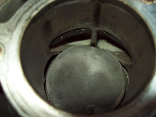

Bonsoir je vous met quelques clichés du piston. Je voudrai savoir se que vous pensez a vu d'oeil de l'état du piston, et du joint de culasse. Par contre j'ai reussi a sortir le haut de la culasse ms avais pas le milieu pour libérer le piston, donc si vous avait une petite astuce je suis preneur.

- Mitorma   Verification Piston   22 May 11 à 21:49

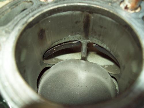

- - Mitorma   voila les autres   22 May 11 à 21:50
- - juanito04   c'est moi ou il est ravagé ton cylindre?   22 May 11 à 22:15
- - Mitorma   Sa je sais pas c'est pour sa que je vous pose ...   22 May 11 à 22:28
- - juanito04   il me semble bien que ton cylindre est bien fatigu...   22 May 11 à 22:29
- - Mitorma   d'accord :s et se qui est du piston et d'u...   22 May 11 à 22:32
- - juanito04   ton cylindre ne sort pas ? t'a serré ? essai d...   22 May 11 à 22:58
- - Mitorma   oui je pense que j'ai serré je n'ai plus d...   22 May 11 à 23:11
- - Maxx   ton cylindre est mort et vu la tronche du piston b...   22 May 11 à 23:31
- - Mitorma   oki merci donc je suis bon pour changer le moteur   22 May 11 à 23:35
- - Mitorma   connaissez vous un site ou on peut trouver un mote...   22 May 11 à 23:37
- - Maxx   démontes avant pour ètre définitivement fixé   23 May 11 à 00:07
