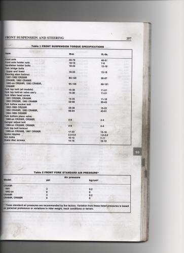

Ok merci pour toute ces réponses...
J'ai mis de la 10W de chez Motul, 580CC au lieu de 562 préconisé, donc ce week-end je vais essayer la fourche que j'ai monté hier, si c'est mieux je changerais l'huile pour de la 20 W Ipone avec les ressort que j'ai actuellement...
Et Zgilles pour l'amorto je vais m'y mettre rapidement, tu peu me dire ou tu à trouvé le nécessaire pour le refaire...
Par contre dans le Clymer il mette ......................Voir Pièce jointe pour la pression d'air dans la fourche...
Et une dernière question, pour mes réglage de détente qui tourne sans cesse, c'est grave docteur ? Comment c'est fait la dedans ?[attachment=9161:Clymer.jpeg]
