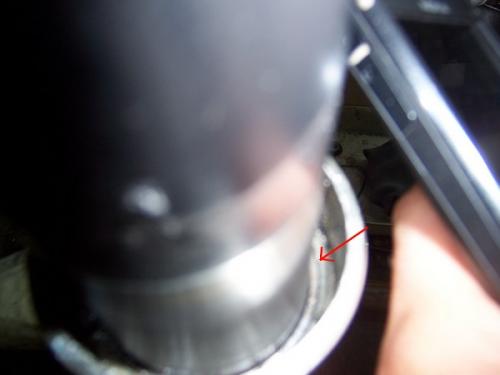

- - just176   Slt a tous je vien au nouvelle, qui sont mauvaises...   6 Jul 11 à 20:07
- - Maxx   tu dois donc avoir la bague externe qui est grippé...   6 Jul 11 à 20:16
- - just176   Slt maxx, j'en ai deja mi je vais essayer par ...   6 Jul 11 à 20:33
- - just176   re voila les photo maxx alor j ai asperger les joi...   6 Jul 11 à 20:56
- - Maxx   effectivement on ne voit rien qui coince. as tu b...   6 Jul 11 à 21:15
- - just176   oué c'est vide, ya plus rien du tout , juste s...   6 Jul 11 à 21:19
- - Maxx   bon et bien vu que tu n'as de toute évidence p...   6 Jul 11 à 21:32
- - just176   oé mais peur d 'exploser les bague derieèe ca ...   6 Jul 11 à 21:38
- - Maxx   et bien tu les remplaces et puis c'est tout, c...   6 Jul 11 à 21:42

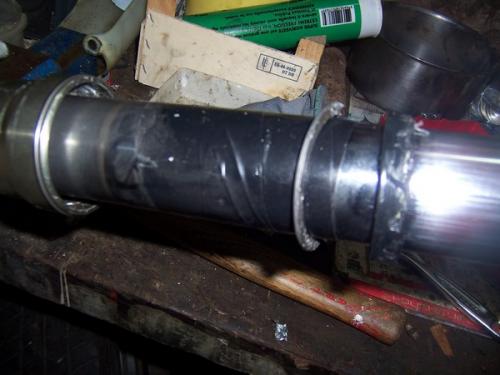

- - just176   Bonsoir a tous, se soir j ai réattaquer, rien a fa...   7 Jul 11 à 20:40
- - just176   voila les photos   7 Jul 11 à 21:05
- - zink   je suis jamai tombee sur un cas comme sa si ta to...   7 Jul 11 à 21:12
- - Maxx   c'est du scotch noir sur la photo de gauche ??...   7 Jul 11 à 21:27
- - just176   le stoch c'est moi c'était pour protéger l...   7 Jul 11 à 21:34
- - just176   Donc maxx le montage te dit quelque chose ? la bag...   7 Jul 11 à 22:08
- - Maxx   alors déjà enlèves le scotch, il ne sert à rien ...   7 Jul 11 à 22:15
- - just176   ok pour le stotch, ba oui j ai essayer de tirer de...   7 Jul 11 à 22:20
- - just176   oui les deux tubes sont coinsé   7 Jul 11 à 22:23
- - Maxx   oui c'est le même montage, que ce soit une Sho...   7 Jul 11 à 22:28
- - just176   ok donc pk sa coince? si je tire fort ya pas de da...   7 Jul 11 à 22:34
- - just176   Cette bague externe elle doit sortir ou pas c...   7 Jul 11 à 22:46
- - Maxx   les bagues sont les pièces 7 et 8 et c'est la...   7 Jul 11 à 22:55
- - just176   c'est bien se que je penser donc ya plus qu...   7 Jul 11 à 22:56
- - Maxx   oui en chauffant si c'est coller à la loctite ...   7 Jul 11 à 22:58
- - just176   lol je vais réesayer, mon ancien proprio était un ...   7 Jul 11 à 23:01
- - Maxx   qu'appelles tu le pied de fourche ? car le pi...   7 Jul 11 à 23:08
- - just176   oui je parle bien de cela, je voulais si en tirant...   7 Jul 11 à 23:11
- - Maxx   bein tu tires en prenant le tube en main d'un ...   7 Jul 11 à 23:13
- - just176   oué mais je te promet que cela ne sort pas comme s...   7 Jul 11 à 23:16

- - just176   Slt a tous, c'est bon victoire , non sans ma...   9 Jul 11 à 21:55
- - Maxx   à bein voilà perso je pense juste que ce ne sont...   9 Jul 11 à 22:16
- - just176   ba c trop tard j ai commander des neuves ! j e...   9 Jul 11 à 23:19
