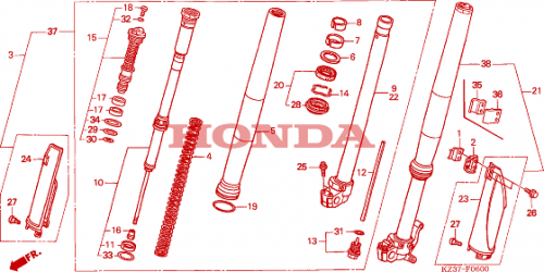

Slt a tous, me voila dans de nouvelles aventures xthumbup.gif je me suis attaquer au changement de mes joint spy de fourche.
Premiere surprise au lieu davoir 400 ml environ il en reste 50 !
Mon probleme est le suivant:
Je m'arrive pas a extraire le joint spy, je donne des coups avec les deux tubes, rien a faire le joint bouge pas d'un poil. de plus quand je tire assez fort le tubes se coinse. Voila si un mécano passe par la. xwhistling.gif
Merci d'avance.

Cette bague externe elle doit sortir ou pas c'est la quel sur le schèma merci

- - Maxx   les bagues sont les pièces 7 et 8 et c'est la...   7 Jul 11 à 22:55
- - just176   c'est bien se que je penser donc ya plus qu...   7 Jul 11 à 22:56
- - Maxx   oui en chauffant si c'est coller à la loctite ...   7 Jul 11 à 22:58
