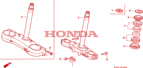

Salut tout le monde .
Alors pour commencer j'avais un gros jeu dans le fourche . Aprer le demontage j'ais vu que le roulement du haut a du jeu mais autour de la tige, le roulement flote sur la tige . Il rentre et sort sens forcer mais pas du tout, il ya facilement 3 ou 4 mm . Du coup je commande de nouveau roulement pensent que l'encien proprio na pas mis les bon . Et le pareil !!!!! le roulement du bas est nikel pas de jeu donc je ne ces pas du tout se que je peut faire . Il doit me manquer une bage ou autre . http://www.bike-parts.fr/pieces-honda-deta...0400-CR+125.htm je n'est pas les pieces 6 et 7 |
