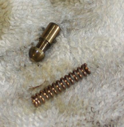

ah si petite question subsidiaire (si ca peut m'éviter de reparcourir toutes mes vue éclaté) :
Est ce que quelqu'un sait d'où proviennent ce petit ressort et petit pipion tombé du moteur juste avant la séparation des carter :

- - Mart59   Pour le petit "bitoniaux" jaune avec le ...   23 Aug 11 à 22:00
|- - gaetancop   Citation (Mart59 @ 23 Aug 11 à 22:00 ) Po...   19 Oct 11 à 21:09
|- - mathieu62   Citation (gaetancop @ 19 Oct 11 à 22:09 )...   19 Oct 11 à 23:34
- - gaetancop   ah super merci !   23 Aug 11 à 22:14
- - gaetancop   super merci ! c'est clarinette !   20 Oct 11 à 11:11
