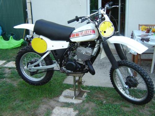

Voila, j'ouvre un nouveau post, pour la suite de "nouvelle venue a la casa"... maintenant on va attaquer le remontage, le cadre est tout beau!!!

Grand pas en avant aujourd'hui.... kit deco, changement du ressort de l'amorto, cale-pieds changés aussi... demain je vais essayer d'adapter un autre silencieux, celui la gene pour la pose de la plaque laterale....a suivre!!!! xthumbup.gif xthumbup.gif

- - zazarmoto   C'a y est, le pot est pret a monter!!...   31 May 11 à 18:49

- - zazarmoto   Allez, remontage du pot, ajustement et fabrication...   1 Jun 11 à 19:06

- - zazarmoto   Voila une esquisse de ce que ça va donner!...   2 Jun 11 à 01:10
- - batisto125   parfait!! c'est du mc gyver tout crach...   2 Jun 11 à 01:18
- - zazarmoto   En version "ça ira bien comme ça!!...   3 Jun 11 à 13:15

- - zazarmoto   Voila...la patte c'est fait!!! ...   4 Jun 11 à 18:46

- - zazarmoto   Allez, la fourche...ça c'est fait!!...   13 Jun 11 à 22:52

- - zazarmoto   Derayonnage de la roue arriere...faut que je chang...   23 Jun 11 à 23:27

- - zazarmoto   Allez, roue avant, c'est fait: soudure du cerc...   6 Aug 11 à 12:40

- - zazarmoto   Allez, juste une "esquisse" pour voir ce...   8 Aug 11 à 17:56

- - zazarmoto   Ce soir c'est montage du frein avant, "ja...   10 Aug 11 à 23:05

- - zazarmoto   "Petite" avancée... frein arriere et cab...   18 Aug 11 à 19:22
- - zazarmoto   Attention, essai de demarrage aujourd'hui... ç...   5 Sep 11 à 18:34

- - zazarmoto   Merci, 1er essai... http://www.youtube.com/watch?v...   5 Sep 11 à 20:11
- - zazarmoto   La suite... que du bonheur, elle a parlé!...   5 Sep 11 à 20:18

- - zazarmoto   La becane est partie en stage chez un pote pour un...   6 Sep 11 à 21:56

- - zazarmoto   Le "jaunissage" des plaques latérales......   10 Sep 11 à 19:37

- - zazarmoto   Nouveau silencieux pour madame, au moins celui-la ...   13 Sep 11 à 16:48

- - zazarmoto   Petit délire façon "vintage"!!...   14 Sep 11 à 13:05
